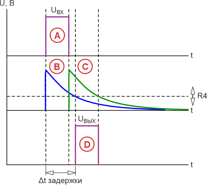

Устройство, Рисунок 1, работает следующим образом. Входной цифровой сигнал одновременно поступает на входы элементов выделения начала и конца импульса, первый из которых выполнен на логических элементах DD1.1, DD1.2 микросхемы CD40106 и логическом элементе DD2.1 микросхемы CD4081. Элемент выделения конца импульса выполнен на логических элементах DD1.3 и DD2.2. С выходов логических элементов DD2.1 и DD2.2 сигналы через диоды VD1 и VD2 поступают на две идентичные времяразрядные цепочки C2, R2 и C4, R7. Конденсаторы C2 и C4 заряжаются до максимального уровня, после чего происходит разряд этих конденсаторов на резисторы R2 и R7, соответственно.
Сигналы с RC-цепочек, один из которых запаздывает на время длительности входного сигнала, поступают на неинвертирующие входы компараторов DA1.1 и DA1.2 микросхемы LM339. На входы сравнения компараторов подается регулируемое потенциометром R4 напряжение сравнения, задающее порог переключения этих компараторов. В моменты времени, когда напряжения на входах компараторов сравняются, происходит их переключение. Схема антисопадений («Запрет») [11] на элементах DD1.4 и DD2.3 позволяет выделить на выходе устройства импульс, длительность которого соответствует длительности входного сигнала.
Регулируя потенциометром R4 уровень напряжения сравнения на инвертирующих входах компараторов, можно плавно менять время задержки выходного импульса в достаточно широких пределах.
Динамика электрических процессов в разных точках устройства показана на Рисунке 2.

Устройство позволяет осуществлять задержку редких или одиночных импульсов напряжения на заданный временной интервал. Если частота входных импульсов достаточно велика, происходит обрезание выходного импульса в момент появления на входе очередного импульса.
