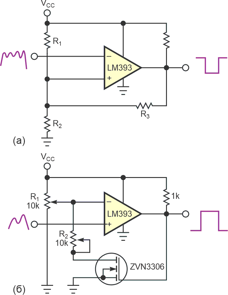

Классическая схема триггера Шмитта, которую вы найдете в учебниках, обеспечивает некоторую помехоустойчивость, например, для входного каскада магнитного преобразователя в схемах датчиков положения (Рисунок 1а). Два пороговых уровня регулируются с помощью резисторов R1 и R2 или R2 и R3. Схема работает приемлемо, но имеет два недостатка. Во-первых, каждый резистор влияет на оба уровня, что делает настройку схемы итеративным процессом. Во-вторых, нагрузочная способность операционного усилителя ограничивает выбор значений сопротивления R3 и, следовательно, возможности настройки схемы.
Классическая схема триггера Шмитта (а) требует итеративной настройки, а ограниченный выходной ток операционного усилителя влияет на возможности настройки схемы. Регулируемые пороговые уровни усовершенствованной схемы (б) полностью независимы.
Рисунок 1. Классическая схема триггера Шмитта (а) требует итеративной
Усовершенствованная схема триггера на Рисунке 1б имеет независимо регулируемые уровни; сначала регулируется резистор R1, а затем R2. Схема также устраняет чувствительность к нагрузочной способности операционного усилителя.
