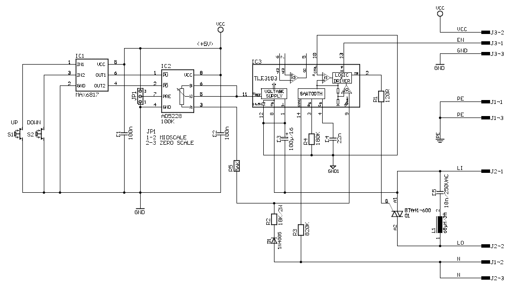

Это схема управляет резистивной и индуктивной нагрузкой мощностью до 2500 Вт. Ее основным функциональным узлом является микросхема фазового регулятора Siemens TLE3103. Она содержит собственный источник питания, схему детектора пересечения нулевого уровня и логический драйвер. Дополнительной функцией является низковольтный вход для управления логическим драйвером и, соответственно, включением/выключением симистора. Функция заключается в следующем: если на выводе 13 TLE3103 логический потенциал – выход драйвера активен, вывод привязан к «земле» – выход драйвера отключен.

Кнопки «Вверх» и «Вниз» управляют 32-ступенчатым цифровым потенциометром IC2 (AD5228) через микросхему IC1 (MAX6817), которая устраняет дребезг контактов. Цифровой потенциометр имеет вывод установки. Если этот вывод привязан к «земле» – потенциометр при включении устанавливается на середине диапазона, если вывод подключить к напряжению питания VCC – потенциометр устанавливается в «нуле» диапазона регулирования. Нужный режим выбирается перемычкой JP1. Для заявленной нагрузки симистор BTA41, способный управлять нагрузкой 40 A, слишком мощен, но он имеет изолированный корпус и, следовательно, манипуляции с платой под напряжением не так опасны. В демпферной цепи используется индуктивность 68 мкГн, но она может быть заменена резистором 100 Ом 2 Вт. При этом конденсатор C5 тоже надо заменить на 47 нФ.

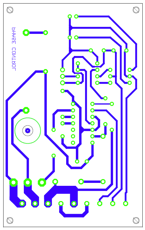

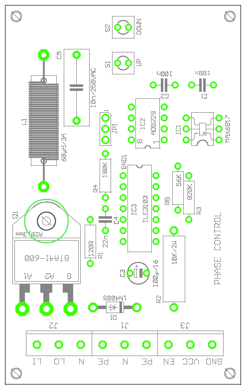

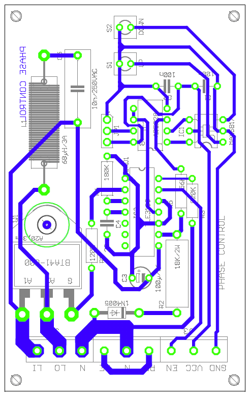

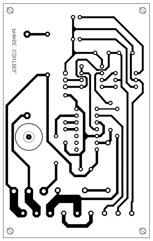

Печатная плата: односторонняя, с размерами 87.63×54.61 мм.

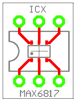

Примечание: микросхема MAX6817 производится в корпусе SOT23-6. Она может быть припаяна непосредственно на плату (разведено под корпус DIP-6) с помощью тонкой проволоки или адаптера.

Перечень компонентов
Обозначение
Наименование
Корпус
C1
100 нФ
C-5
C2
100 нФ
C-5
C3
100 мкФ /16 В
ELC3,81
C4
22 нФ
C-5
C5
10 нФ / 250 В
C-15
D1
1N4005
DO41-10
IC1
MAX6817
AD-SOT23
IC2
AD5228
DIL08
IC3
TLE3103
DIL-14
J1
TE-03 клеммник
5.08
J2
TE-03 клеммник
5.08
J3
TE-03 клеммник
5.08
L1
68 мкГн / 3 A
DS30A
Q1
BTA41-600
TOP3
R1
120 Ом
R-10
R2
18 кОм / 2 Вт
R-18
R3
820 кОм
R-10
