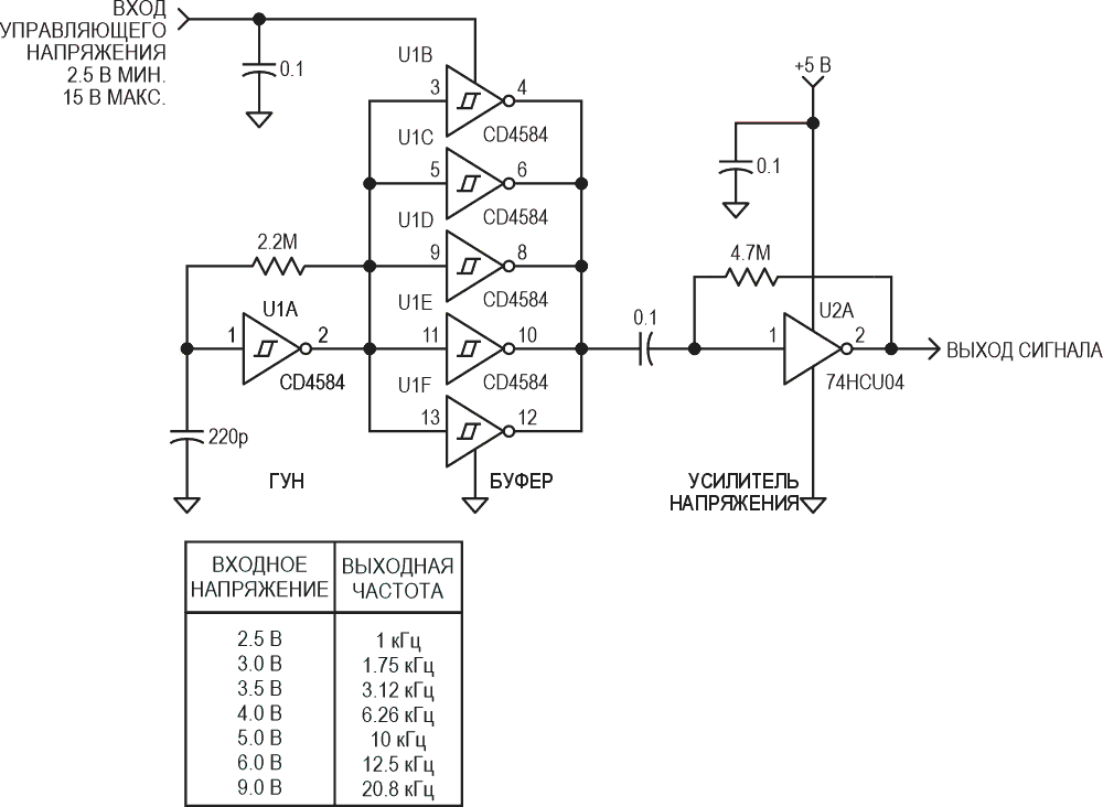

Изменяя напряжение питания классического генератора на триггере Шмитта CD4584, можно изменять частоту генерации в диапазоне 50:1. Для поддержания постоянного логического уровня ТТЛ на выходе CD4584 используется инвертор 74HCU04.
