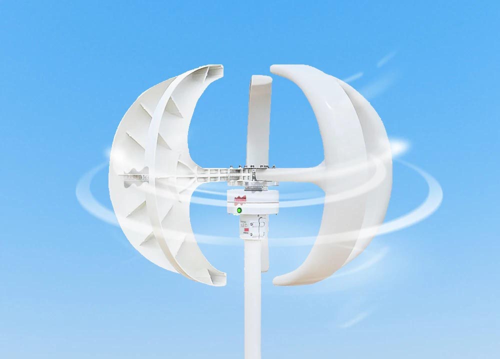

Зная о моём интересе к «зелёной» энергетике, друзья подарили мне на день рождения китайский ветрогенератор [1] (его внешний вид показан в начале статьи). В приложенной инструкции утверждалось, что мощность генератора составляет 1000 Вт(!) при скорости ветра 10 м/с.
Опыт модернизации ветрогенератора с AliExpress
Некоторое время объёмная коробка кочевала с места на место, пока не нашла пристанище в дальнем углу сарая. Однако осенью, когда огородные заботы отошли на второй план, а солнечных дней стало мало, я вспомнил о «супермощном» ветрогенераторе. Мне пришла в голову мысль подключить его в помощь солнечным панелям, которые заряжали аккумуляторы для декоративной подсветки участка.
Генератор был быстро собран и водружён на трёхметровую металлическую опору, в качестве основания которой послужила тяжеленная 20-дюймовая докатка от «Кадиллака».
Первое же испытание показало, что заявленный китайский киловатт, видимо, следует поделить как минимум на десять. Аккумулятор ёмкостью 1.5 А·ч заряжался от этого генератора двое суток. Поскольку разбирать конструкцию было лень, она ещё долго украшала участок своим футуристическим видом, пока я не нашёл на пункте приёма металлолома выброшенный электроскутер.

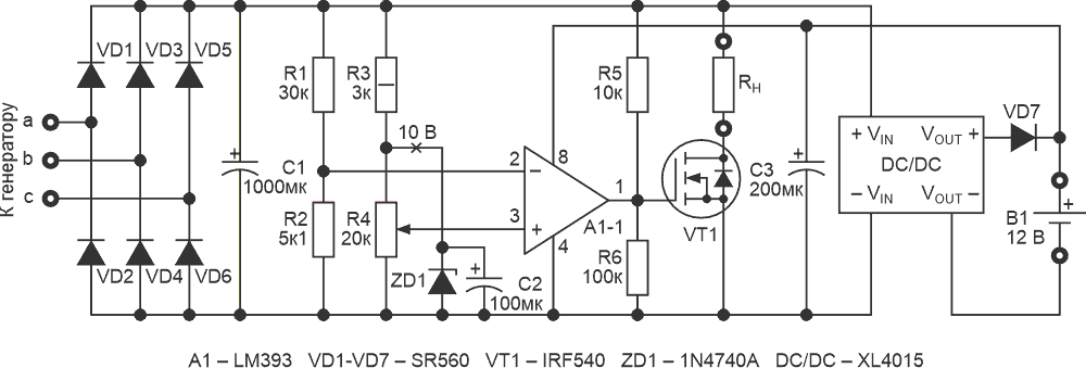

Напрашивалось решение для увеличения тока заряда использовать импульсный понижающий преобразователь, у которого выходной ток может превышать входной.
Испытания на стенде показали, что с применением DC/DC-преобразователя ток заряда аккумулятора разряженного до 10 В, составляет около 0.45 А при 1.5 об/с. Выходное напряжение преобразователя было ограничено на уровне 14.7 В, а ток на уровне 0.5 А. Такое ограничение тока создаёт щадящую нагрузку на генератор.
Оставалось решить ключевую проблему всех ветрогенераторов: по мере заряда аккумулятора нагрузка на генератор падает, и входное напряжение может достигать опасных значений. Напряжение холостого хода генератора на базе мотор-колеса при 5 об/с составило 70 В.
Чтобы защитить преобразователь, в контроллер была добавлена схема ограничения входного напряжения на безопасном уровне (в нашем случае 27 В).
Принципиальная схема контроллера представленная на Рисунке 1, достаточно проста и не требует детальных пояснений.
Принципиальная схема контроллера ветрогенератора.
Рисунок 1. Принципиальная схема контроллера ветрогенератора.
Входное напряжение от генератора выпрямляется диодным мостом VD1-VD6. Резистором R4 выставляется порог срабатывания компаратора A1.1. При превышении порогового напряжения компаратор открывает транзистор VT1, который подключает буферную нагрузку RН к выходу выпрямителя. Это увеличивает нагрузку на генератор и эффективно ограничивает рост входного напряжения.
В моей конструкции в качестве буферной нагрузки используется светодиодный COB-модуль (24 В/10 Вт). В видеоприложении к статье показан процесс тестирования контроллера при малой нагрузке на генератор.
