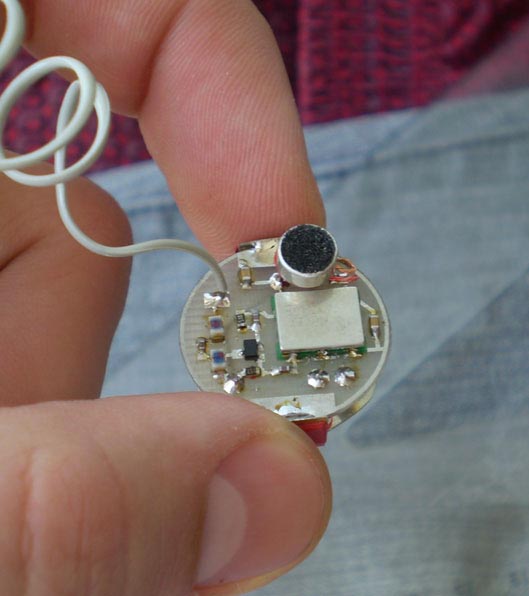

Как насчет того, чтобы достать из ящика стола старый телефон Nokia и превратить его во что-нибудь необычное? Я вполне серьезно, вам потребуется немного инструментов и опыта, такого как впаивание/выпаивание деталей и изготовление печатных плат.

Дальность передачи этого ЧМ жучка составляет приблизительно 1 км при полностью заряженной батарейке типа CR2032 и прочих благоприятных условиях. С разрядом батарейки дальность передачи падает, так же как и частота сигнала (VCO).

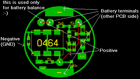

Для загрузки файлов в формате Sprint-Layout кликните здесь
Надписи на рисунке
this is used only for battery balance :-)  используется только для равновесия батареи :-)
Negative (GND) Отрицательный ("земля")
Positive Положительный
Battery terminals (other PCB side) Контакты батареи (с другой стороны платы)

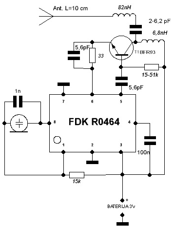

Этот жучок излучает в диапазоне 430 МГц. При приеме должна использоваться узкополосная ЧМ демодуляция. Для приема сигнала жучка можно использовать TV тюнер от компьютера!
Все детали для жучка взяты из двух телефонов Nokia:
  • R0464 VCO – из Nokia 3210
  • Все другие детали – из Nokia 1611

  • А схема VCO R0464 у кого-нибудь есть?
  • Мало тех. данных, причём основных. Сколько времени этот жук будет работать на одном элементе питания? Включается ли передатчик только при наличии звукового сигнала?
