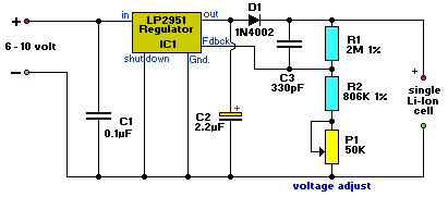

Стабилизатор LP2951 производится фирмой National Semiconductors. Значения элементов взяты из статьи «Зарядка аккумулятора», написанной Chester Simpson.
Надписи на схеме

Диод D1 может быть любым из серии 1N00x, какой можно приобрести. Он используется, как блокировочный, для предотвращения обратного тока от аккумулятора в микросхему LP2951 при отключении входного напряжения.
Ток заряда составляет около 100 мА, и это значение максимального тока ограничено внутренними цепями микросхемы LP2951. Для тех, кому интересно, поясним, что любой литий-ионный аккумулятор может заряжаться зарядным током вплоть до 1С (т.е. током в мА эквивалентном емкости в мА·ч, так что, например, аккумулятор емкостью 1100 мА·ч может заряжаться током до 1100 мА). Более низкий зарядный ток приводит, соответственно, к большему времени заряда. По моему скромному мнению, 100 мА – довольно низкий зарядный ток, так что типовой литий-ионный аккумулятор может быть подключен к этому зарядному устройству на всю ночь.
Резисторы специально выбраны большого порядка (десятки/сотни кОм и диапазон МОм), чтобы во время отключения входного напряжения ток через них был как можно более низким, около 2 мкА. Для обеспечения хорошей точности выходного напряжения резисторы должны быть с допуском 1%. С помощью потенциометра 50 кОм выходное напряжение изменяется в диапазоне между 4.08 В и 4.26 В. Это позволяет, в соответствии с типом заряжаемого аккумулятора, устанавливать его равным 4.1 В или 4.2 В. Конденсаторы, в особенности C2, нужны для обеспечения устойчивости схемы.

  • Самый лучший способ плагиата - это копирование. Izhar Fareed у Chester Simpson, надеюсь, схему правильно скопировал? По секрету скажу вам, что давно в разработках для заряда лит.-ион бат. применяю МАХ1501 - и деталей меньше, и подстройки не требуется, и индикация режима имеется, и никаких проблем не было!
  • Владсаныч "давно в разработках для заряда лит.-ион бат. применяю МАХ1501 - и деталей меньше, и подстройки не требуется, и индикация режима имеется, и никаких проблем не было!" Хотелось бы подробнее узнать как вы применяете МАХ1501.Я никакой информации по ней на сайте Maxim Integrated Products не нашел.У меня как раз сейчас проблема зарядки батарей.
  • nvpak посмотрите maksim 1555,1811 . Там есть и индикаторы и возможность заряда от USB.
  • спасибо за подсказку.
