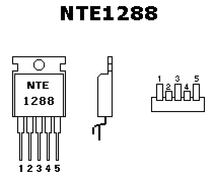

Линейный аудио усилитель IC1 с выходной мощностью 10 Вт был разработан фирмой Toshiba для автомобильных радиоприемников. С успехом можно использовать и некоторые другие микросхемы, в частности ECG1288 и NTE1288.
Если переключатель S1 установлен в положение «Boost» (замкнут), микросхема IC1 подключается к источнику питания и работает как генератор прямоугольных импульсов. Цепь на диодах D1, D2 и конденсаторах С2, С3 является выпрямителем-удвоителем этих импульсов, поэтому на ее выходе возникает постоянное напряжение более 20 В. Если повышение напряжения не требуется (количество заряжаемых аккумуляторов меньше 8), S1 оставляют в положении «Normal» (разомкнутым).

NTE1288
Расположение выводов
