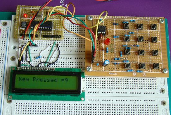

Здесь мы рассмотрим иной интерфейс клавиатуры, требующей всего лишь две линии ввода/вывода микроконтроллера. Основа нашей 12-кнопочной клавиатуры – интегральный таймер 555, который сконфигурирован как несинхронизированный мультивибратор. Также для проверки работоспособности клавиатуры мы будем использовать микроконтроллер PIC16F628A, который будет считывать информацию с выхода таймера, определять какая кнопка нажата и отображать код нажатой кнопки на символьном LCD дисплее.

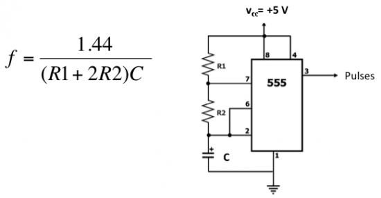

Рассматриваемая техника реализации клавиатуры основывается на очень простом принципе. Значение выходной частоты несинхронизированного мультивибратора определяется двумя резисторами и конденсатором, ее значение рассчитывается по формуле, представленной на рисунке 1.
Схема включения таймера и формула расчета частоты
Рис. 1. Схема включения таймера 555 в режиме генератора импульсов и формула расчета выходной частоты.
Если мы выберем постоянными значение резистора R1 и конденсатора С, изменение выходной частоты будет связано с изменением резистора R2. Таким образом, если каждую кнопку клавиатуры подключим к различным резисторам, то при нажатии на кнопки мы получим различные значения частоты на выходе таймера. Микроконтроллер может измерить выходную частоту генератора и определить какая кнопка нажата.
На первый взгляд это кажется более сложной техникой, поскольку могут потребоваться вычисления с плавающей точкой при вычислении частоты. Кроме того, выходная частота таймера 555 окажется нестабильной. Но эти проблемы можно решить правильным выбором значений резисторов и использованием встроенного в микроконтроллер таймера.

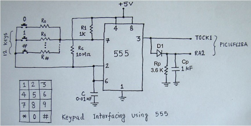

Принцип работы нашей клавиатуры
При нажатии одной из кнопок клавиатуры, резистор с определенным значением включается между выводом 7 (Разряд) и выводом 6 (Останов) таймера 555, завершая схему несинхронизированного мультивибратора. Выходные импульсы подсчитываются за период 100 мс встроенным таймером микроконтроллера. Определение микроконтроллером нажатой кнопки производится по количеству переполнений таймера. Т.е., если количество переполнений таймера равно 5, то была нажата кнопка 5. Если была нажата кнопка 0, то переполнения таймера микроконтроллера не произойдет.
Принципиальная схема интерфейса клавиатуры
Схема 12-кнопочной клавиатуры на таймере 555
Кликните для увеличения
На схеме показано, как можно подключить 12 кнопок к таймеру 555 для генерации 12 различных частот. Резисторы R0 – R# – это 12 различных резисторов, которые включаются в цепь (между выводом 6 и 7 таймера) в соответствии с нажатой кнопкой.
Для нашего случая номинал резистора R1 – 1 кОм, конденсатора C – 0.01 мкф, в соответствии с типовой схемой включения. В нижеследующей таблице видно соответствие между различными номиналами резистора R2 для каждой кнопки, частотой и количеством переполнений таймера 0 микроконтроллера. Заметим, что некоторые из этих резисторов являются составными для получения нужного номинала.
R1=1 кОм,  С=0.01 мкФ

0 47000 1515.79 151.58 0
1 22000 3200 320 1
2 12000 5760 576 2
3 8200 8275.86 827.59 3
4 5600 11803.28 1180.33 4
5 4700 13846.15 1384.62 5
6 3900 16363.64 1636.36 6
7 3400 18461.54 1846.15 7
8 2800 21818.18 2181.82 8
9 2530 23762.38 2376.24 9
* 2200 26666.67 2666.67 *
# 2000 28800 2880 #
Для боле стабильной работы схемы нужно применять электронные компоненты (конденсатор и резисторы) с допуском менее 5%.
