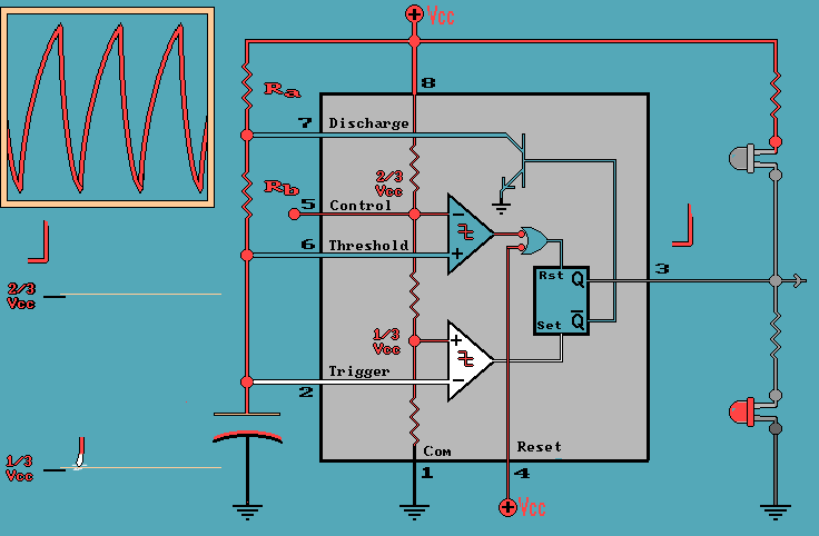

Функциональная схема таймера 555 и анимация работы таймера
Анимация: Работа интегрального таймера 555

  • работа вишки изображенна изуммительно
  • Да, соглашусь, анимация работы некоторых сложных устройств (микросхемы, микроконтроллеры и их периферия) облегчает их понимание в целом и принципов работы таковых. В сети еще видел анимашки работы периферии микроконтроллеров AVR - очень полезная штука, особенно для начинающих. Для PIC - не встречал.
