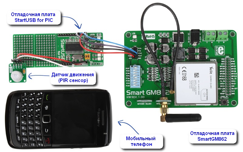

Система выполнена на базе отладочной платы StartUSB для PIC микроконтроллеров и отладочной платы SmartGM862. Кроме того, потребуется GSM/GPRS модуль Telit GM862, SIM-карта, датчик движения AMN11112 (PIR сенсор) и несколько соединительных проводов. Все комплектующие для сборки доступны для заказа на сайте компании.
Охранная система с SMS оповещением, составные части

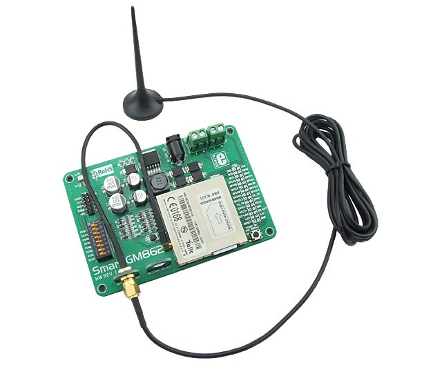

SmartGM862 – отладочная плата компании miroElektronika для GSM/GPRS-модуля Tellit GM862 (сам модуль и SIM-карта в комплект поставки не входит). Плата содержит все необходимое для разработки GSM/GPRS приложений. На плате установлен регулятор напряжения, поэтому нет необходимости использовать дополнительный источник питания. Имеются DIP переключатели с помощью которых можно конфигурировать линии связи с микроконтроллером. Подключение к микроконтроллеру или к внешним схемам осуществляется через специальный разъем IDC10.
Внешний вид отладочной платы SmartGM862 с установленным модулем Tellit GM862 и внешней антенной
Отладочная плата SmartGM862 с установленным модулем Telit GM862

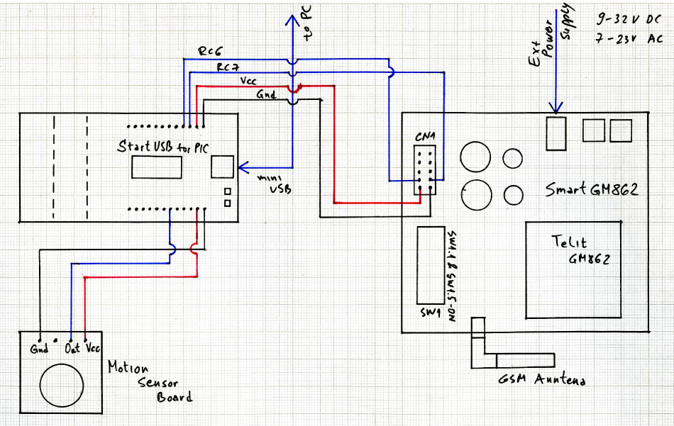

Для организации всех отдельных модулей в единую систему потребуется выполнить несколько подключений согласно схемы, приведенной ниже. Возможна самостоятельная сборка системы при наличии всех необходимых комплектующих.
Принципиальная схема системы охраны с SMS оповещением
Кликните для увеличения
Программа микроконтроллера отслеживает состояние датчика движения. После подачи питания, система в течении одной минуты остается неактивной. По истечению этого времени система переходит в режим охраны. При обнаружении движения на выходе датчика появится высокий логический уровень и система отошлет SMS-сообщение вида: «Warning: Motion Detected!», что укажет на присутствие посторонних в доме. После отправки SMS-сообщения система перейдет в режим ожидания на 1 минуту и затем перейдет в режим охраны снова.
