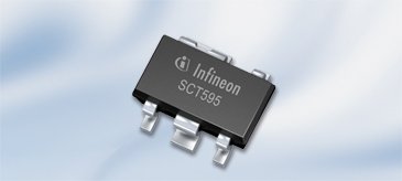

Повторитель напряжения IFX21401 фирмы Infineon, рассчитанный на ток 50 мА, имеет чрезвычайно компактный корпус SCT595. Он кардинальным образом меняет конструкцию систем, обеспечивая снижение эксплуатационных расходов.

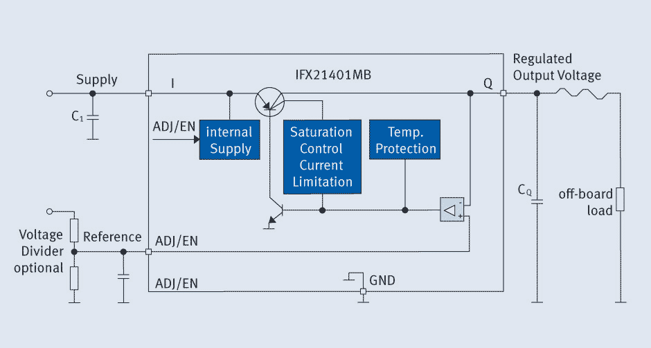

Для IFX 21401 требуется внешнее опорное напряжение, например, от основного стабилизатора напряжения
