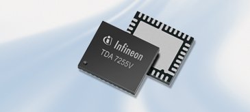

TDA 7255V компании Infineon представляет собой вариант хорошо известного трансивера TDA 5255, выпускаемый в корпусе VQFN-40. Это миниатюрное устройство отличается высочайшим уровнем чувствительности. Оно предназначено специально для тех промышленных и бытовых приложений, где критичен размер, например, для домашней автоматики или систем безопасности и аварийной сигнализации.

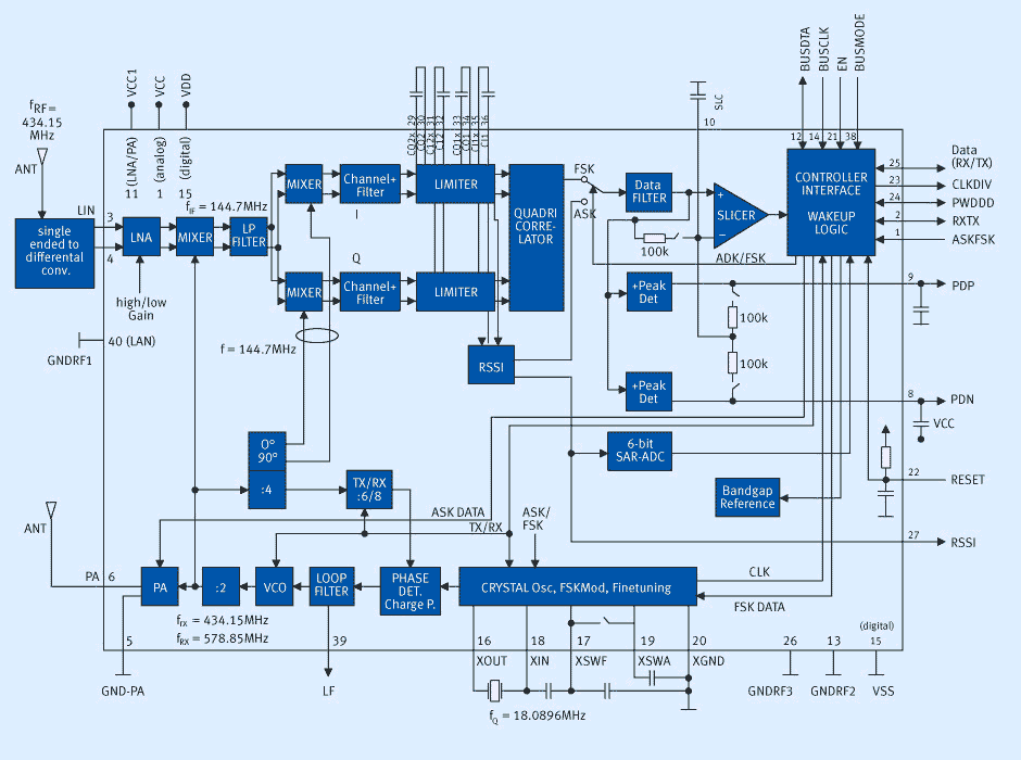

Блок-схема TDA7255V
Блок-схема TDA 7255V
