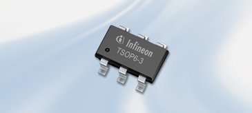

Infineon разработала новое семейство сдвоенных переключателей Холла
Infineon TLE4966-2K TLE4966-3K
Разработанная Infineon серия TLE 4966-2K/-3K отличается высокой точностью благодаря двум датчикам на основе эффекта Холла.
Интегрированная схема активной компенсации и схемотехника прерывателей (чопперов) обеспечивают прецизионную реализацию точек переключения в магнитном поле и высокую температурную стабильность. Два цифровых выхода предоставляют информацию о направлении движения (на основе внутренних расчетов) и скорости.
Активная компенсация ошибок снижает влияние механических воздействий. Внутренний пороговый генератор и компаратор позволяют задавать точки переключения в магнитном поле с высокой точностью.
Infineon - TLE4966-2K, TLE4966-3K
Особенности
  • Рабочее напряжение питания от 2.7 до 24 В
  • Работает от нестабилизированного источника питания
  • Высокая чувствительность и высокая стабильность точек переключения в магнитном поле
  • Высокая устойчивость к механическим воздействиям благодаря активной компенсации ошибок
  • Защита от обратной полярности батареи (–18 В)
  • Превосходная температурная стабильность
  • Пиковые температуры до +195 °C
  • Малый джиттер (типичное значение 1 мкс)
  • Цифровые выходные сигналы
  • Отличное согласование двух датчиков Холла
  • Расстояние между датчиками Холла 1.45 мм
  • SMD-корпус PG-TSOP-6-6-5
  • Два независимых выходных сигнала скорости (TLE 4966-2K)
  • Выходные сигналы скорости и направления (TLE 4966-3K)
Применение
  • Автомобильные и промышленные системы
  • Управление бесколлекторными двигателями постоянного тока
  • Детекторы положения
  • Счетчики
