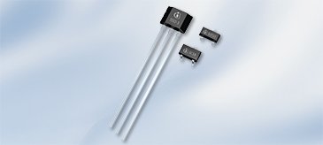

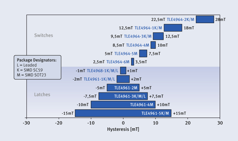

Новое семейство датчиков Холла TLE496x от компании Infineon содержит три серии приборов: TLE4961, TLE4964 и TLE4968. Все они работают в расширенном диапазоне температур: от –40 до +170°C. Приборы имеют порог переключения от +1 мТл/-1 мТл (переключатели), от ±2 мТл до ±15 мТл (защелки) и от 2.5/3.5 мТл до 22.5/28 мТл (однополярные выключатели), охватывая таким образом очень широкий диапазон значений этого параметра для защелок и однополярных выключателей.
Infineon TLE496x
Серия TLE4961-x включает в себя разнообразные защелки. Они идеально подходят для измерения положения бесколлекторных двигателей постоянного тока (BLDC), а также колес, изготовленных из магнитного материала, в счетчиках и устройствах для измерения скорости. Типичные примеры использования: стеклоподъемники и системы управления люком в крыше автомобиля. В серию TLE4964-x входят однополярные выключатели. Они представляют собой оптимальный вариант для рычагов переключения передач, систем регулировки положения автомобильных сидений, а также систем отопления, вентиляции и кондиционирования (HVAC). Приборы серии TLE4968-x имеют очень низкие пороговые значения магнитного поля (высокая чувствительность ±1 мТл) и хорошие характеристики биполярного переключения. Благодаря этому они превосходно подходят для прецизионных измерений положения ротора в BLDC-двигателях и для измерения скорости и положения распределительного вала и в трансмиссии.
Infineon TLE496x
Все три серии (TLE4961-x, TLE4964-x и TLE4968-x) и их различные модификации находятся в массовом производстве. Семейство TLE496x выпускается в чрезвычайно миниатюрном корпусе SOT23, в корпусе SC59 (для поверхностного монтажа), а также в корпусе SSO-3 с проволочными выводами.
