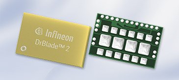

Infineon DrBlade 2
Цифровой стабилизатор напряжения компании Infineon, объединяющий в себе силовой каскад DrBlade 2 и контроллер Magni4, обеспечивает максимальную гибкость конфигурации при минимальном количестве внешних компонентов. Это решение предназначено для удовлетворения всё более строгих требований к стабилизации напряжения новых поколений микропроцессоров, запоминающих устройств и систем-на-кристалле (SoC). Миниатюрные, в высшей степени эффективные силовые каскады с улучшенными тепловыми характеристиками в новых, отвечающих требованиям директивы RoHS 2016 корпусах Blade позволяют повысить плотность мощности и сэкономить физическое пространство на печатной плате. Постоянные инновации в технологиях полевых транзисторов, драйверов и контроллеров позволяют достичь пиковой эффективности более 95% при максимальной производительности системы.
Infineon DrBlade 2
Благодаря тщательному тестированию системы обеспечиваются контроль и защита, превосходная стабильность и повышенная надёжность. Данный прибор поставляется с графическим интерфейсом пользователя (GUI) для программирования параметров контроллера и тонкой настройки VR в режиме реального времени.

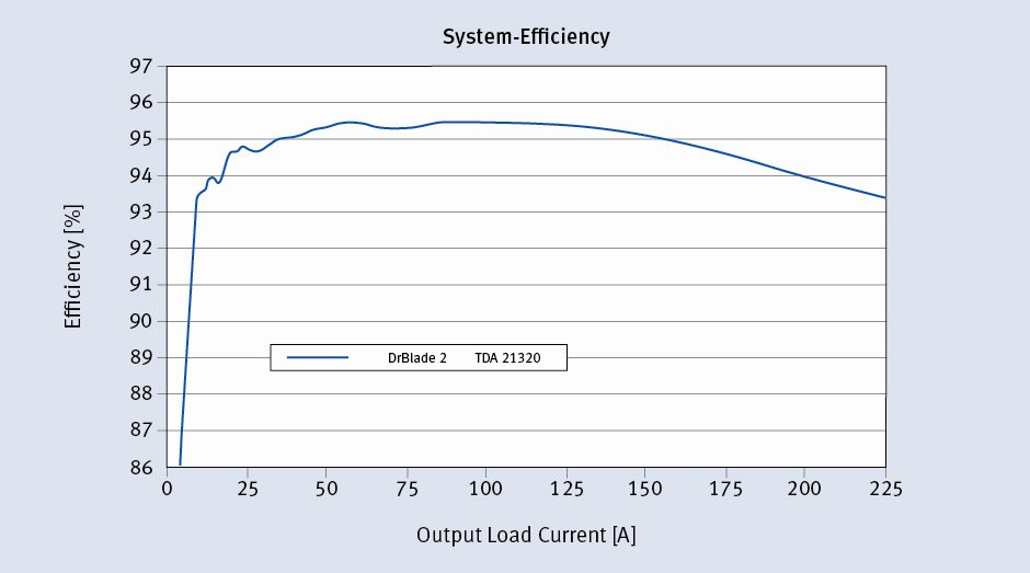

Измерение эффективности DrBlade™ 2
