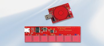

Цветовой круг и панель с семью сенсорными кнопками на базе решения Infineon inTouch

  • Надежная технология сенсорного управления, основанная на топологии релаксационного генератора
  • Адаптируется к различным материалам покрытия
  • Специальный периферийный блок с семью каналами ввода/вывода, объединяющий датчик касания и функции управления дисплеем
  • Недорогие однослойные печатные платы с небольшим числом выводов
  • Непосредственное управление шаговыми двигателями или дисплеями, выходной ток до 50 мА
  • Библиотека в ПЗУ для сокращения сроков разработки, флэш-память и ресурсы ЦПУ
