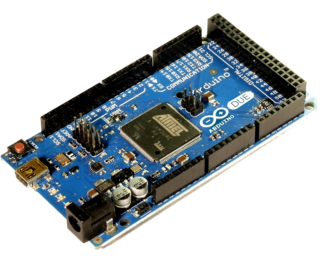

  • Arduino Due – большой прорыв для Arduino, поскольку это отладочная платформа Arduino с 32 битным Cortex-M3 ARM интегрированным процессором. На плате будет установлен процессор SAM3U, который работает на частоте 96 МГц с 256 КБайт Flash, 50 КБайт ОЗУ, 5 шинами SPI, 2 интерфейсами I2C, 5 UART, а также имеет 16 аналоговых входов (АЦП) с разрядностью 12 бит и многое другое.
