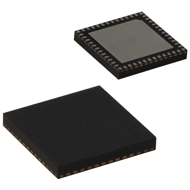

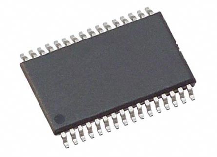

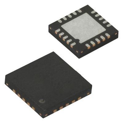

QFN-48HTSSOP-48QFN-20

TB62D701 выпускаются в 48 выводном корпусе QFN с размерами 7 × 7 мм, а также в 48-выводном корпусе HTSSOP для приложений общего назначения. Драйвер TB62271 доступен в 20-выводном корпусе QFN с размерами 4 × 4 мм.
