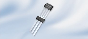

Созданные Infineon датчики семейств TLE492xC и TLE4957x определяют движение и положение ферромагнитных структур и постоянных магнитов по изменению плотности потока магнитного поля. Все датчики поддерживают режим самокалибровки, обеспечивающий оптимальную точность. После запуска для самокалибровки им требуется лишь несколько переключений, чтобы достичь высокой точности измерений. Таким образом, эти датчики сочетают в себе быстрое включение с высокой точностью и чувствительностью.
Infineon  - TLE492xC, TLE4957x
Датчики TLE492xC и TLE4957xC переключаются либо при переходе магнитного поля через ноль, либо по гистерезису (адаптивному или неадаптивному). Пользователи имеют возможность выбора различных настроек сторожевого таймера. Большой диапазон рабочих температур, высокая устойчивость к электростатическому разряду и отличная электромагнитная совместимость делают TLE492xC и TLE4957xC превосходным выбором для жестких условий эксплуатации в автомобилях. Благодаря широкой функциональности и различным концепциям гистерезиса эти компоненты идеально подходят и для измерения скорости на основе эффекта Холла в разнообразных промышленных приложениях. Датчики выпускаются в надежном корпусе PG-SSO с тремя выводами и двумя интегрированными конденсаторами.
Семейство TLE4957xC, которое является развитием семейства TLE492x, имеет дополнительную защиту от магнитных шумов, вызванных механическими вибрациями и внешними источниками магнитного поля. Для получения более подробной информации посетите веб-страницу: www.infineon.com/magnetic-sensors
