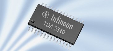

Семейство Infineon SmartLEWIS пополнилось многоканальным трансивером субгигагерцового диапазона TDA5340
Infineon TDA5340
TDA5340 компании Infineon – это интеллектуальные многодиапазонные, многоканальные трансиверы, предназначенные для устройств, работающих в диапазонах частот ниже 1 ГГц, включая интеллектуальные счетчики, системы безопасности, системы домашней автоматизации и автомобильные устройства.
Infineon - TDA5340
Функции интеллектуальной обработки сигнала сокращают потребляемый системой ток более чем на 80% и разгружают микропроцессор, обеспечивая оптимальное сочетание таких параметров, как низкое энергопотребление, большой радиус действия и высокое качество. Это интеллектуальная технология. Это – SmartLEWIS.
Блок-схема TDA5340
Блок-схема TDA5340
Особенности
  • Многодиапазонные/многоканальные трансиверы: 300…320 МГц, 415…495 МГц, 863…960 МГц
  • Чрезвычайно высокая эффективность при высочайшей чувствительности и низком токе потребления
  • Программируемый усилитель мощности с выходной мощностью до +14 дБм
  • Возможность работы в режимах ASK/FSK с программируемым фильтром Гаусса
  • Интегрированный фильтр ПЧ с возможностью выбора полосы пропускания (также можно использовать внешний CER-фильтр)
  • Синтезатор частоты с высоким разрешением, сигма-дельта модуляцией и ФАПЧ с дробным коэффициентом деления (fractional-N)
  • Функция автоматической регулировки частоты (AFC) для смещенной несущей
  • Обработка нескольких протоколов: до 4 наборов параметров для автономного сканирования и приема сигнала от различных источников
  • Генератор сигнала «пробуждения» (Wake-up) и модуль опроса по таймеру
  • Детектор снижения напряжения питания и встроенный датчик температуры
  • Интегрированный 4-проводной интерфейс шины SPI
  • Уникальный встроенный 32-битный идентификатор
  • Диапазон напряжений питания: от 3.0 до 3.6 В и от 4.5 до 5.5 В
  • Диапазон рабочих температур: от ‒40 до +110 °C
  • Корпус PG-TSSOP-28
Применение
  • Двунаправленные системы дистанционного управления
  • Двунаправленные системы дистанционного отпирания/запирания дверей с интегрированными функциями TPMS (контроля давления в шинах) и Passive entry (разрешение на отпирание дверей)
  • Устройства автоматического считывания показаний (AMR) / интеллектуальные счетчики
  • Системы безопасности и аварийной сигнализации
  • Домашняя автоматизация
  • Управление производственными процессами
  • Низкоскоростные системы обмена данными
