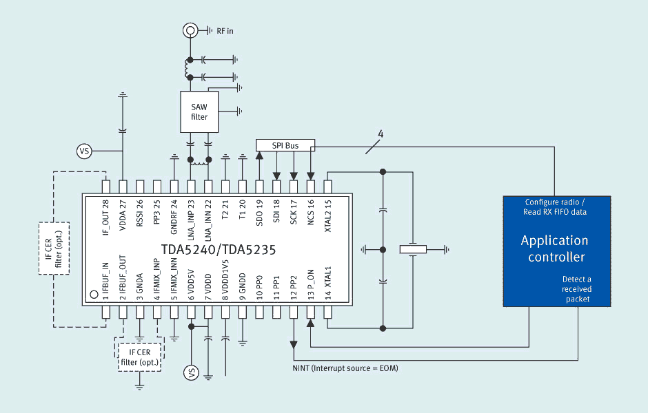

Архитектура системы / приложения: семейство SmartLEWIS™ RX+, состоящее из TDA5240, TDA5235 и TDA5225, обеспечивает высокую функциональность при минимальном количестве внешних компонентов
