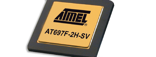

Atmel ATF697FF
Компания Atmel анонсировала первый в отрасли устойчивый к радиации (RAD Hard) высокопроизводительный микропроцессор ATF697FF для применения в космической сфере. Микропроцессор является новым представителем семейства Atmel SPARC V8, но его отличительной особенностью является возможность реконфигурирования «на лету». Такая возможность позволяет инженерам делать текущие модификации при разработке спутников, включая обновление спецификаций, вносить коррективы во время пробных полетов и после запуска.
Компания Atmel анонсировала микропроцессор ATF697FF
Компания уже на протяжении 30 лет занимается разработкой микросхем памяти, процессоров, коммуникационых микросхем, FPGA и специализированных микросхем для аэрокосмической сферы, но микропроцессор ATF697FF – это уникальное реконфигурируемое двухкристальное решение, которое интегрирует надежный процессор RAD Hard AT697F и программируемую вентильную матрицу (FPGA) ATF208F в едином корпусе. Используя многокристальный модуль ATF697FF, разработчики и инженеры смогут сократить занимаемую площадь на печатной плате и конечную стоимость системы.
Микропроцессор ATF697FF, спроектированный и выпущенный в производство подразделением компании Atmel, занимающимся разработкой продуктов для аэрокосмической отрасли, добавляет гибкость перепрограммируемой вентильной матрицы к надежности мощного процессора, выполняющего основное приложение. Он идеален для систем, требующих реконфигурации периферийных устройств и интерфейсов, что позволяет поддерживать развивающиеся стандарты коммуникационных интерфейсов, которые используются во многих космических миссиях, такие как SpaceWire, CAN или IEEE1553. Гибкость процессора ATF697FF также полезна для последующих модификаций проекта «на лету», например, корректировки в процессе полета спутника.
В новом решении два отдельных кристалла, процессор и матрица FPGA связаны между собой внутренней PCI шиной. Микропроцессор имеет самую лучшую производительность в своем классе, работает на частоте до 100 МГц и обладает низким потреблением 0.7 Вт для современных аэрокосмических приложений.
