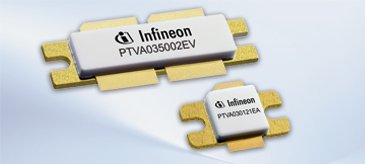

Новый 500-Вт мощный ВЧ транзистор для импульсных устройств имеет коэффициент усиления 18 дБ и КПД 64% на частоте 450 МГц
Infineon PTVA035002EV
Новый 500-Вт транзистор PTVA035002EV компании Infineon предназначен для импульсных устройств, в нем сочетаются превосходный коэффициент усиления, высокий КПД и чрезвычайно надежная конструкция. Транзистор PTVA035002EV не имеет комплементарной пары, обеспечивая тем самым гибкость разработки, и может работать в диапазоне частот от 400 до 1400 МГц. На частоте 450 МГц он имеет коэффициент усиления 18 дБ и КПД = 64% при напряжении питания (VDD) 50 В. Завершает предложение 10-Вт драйвер PTVA030121EA. При VDD = 50 В и частоте 450 МГц он имеет высокий коэффициент усиления (25 дБ) и КПД (69%), обеспечивая мощность 12 Вт в непрерывном режиме (CW).
Infineon - PTVA035002EV
Основные характеристики PTVA035002EV V1 – выходная мощность 500 Вт при питании 50 В, типичные импульсные рабочие параметры класса AB в режиме CW (450 МГц, 50 В), коэффициент усиления 18дБ, КПД = 64%, несогласованные вход/выход, способность работать в непрерывном режиме, надежная 50-В LDMOS-технология, встроенная ESD-защита, бессвинцовая технология и соответствие директиве RoHS. PTVA030121EA V1 – это 12-Вт драйвер с несогласованными входом/выходом, высокими линейностью и коэффициентом усиления; для него имеются оценочные схемы и Гербер-файлы.
