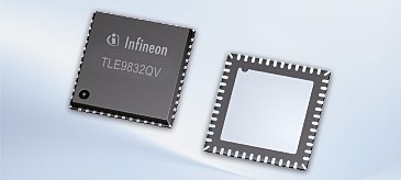

Микросхемы TLE983x второго поколения семейства Embedded Power компании Infineon – это системы на кристалле (SOC) более высокой степени интеграции. На одном кристалле размещены мощное 8-битное ЦПУ, драйвер реле с LIN-интерфейсом, драйверы ключей верхнего и нижнего плеча и стабилизатор напряжения. Монолитное решение примерно на 50% меньше, чем микросхемы предыдущего поколения (TLE78xx). Это первое поколение драйверов реле семейства Embedded Power (TLE78xx) содержало в одном MCM-корпусе микроконтроллер и LIN-приемопередатчик.
Infineon - TLE983x
В семействе же TLE983x, выпускаемых в маленьких (7 × 7 мм) корпусах VQFN-48, благодаря 130-нм технологии Smart Power компании Infineon достигнут беспрецедентный уровень интеграции. Среди других характеристик следует отметить 8-битное ЦПУ, которое по производительности эквивалентно 16-битному (до 10 MIPS на 40 МГц при тестировании по Wheatstone), возможность наращивания объема флэш-памяти (от 36 до 64 КБ), а также наличие высоковольтных выводов. Микросхемы TLE983x обеспечивают всю функциональность, требуемую для электроприводов с релейным управлением. Они предназначены для широкого диапазона приложений, в которых ключевым приоритетом является миниатюрность ведомых устройств на шине LIN – микросхемам требуется небольшое число внешних компонентов, что позволяет создавать устройства в малом форм-факторе.
Разработчики автомобильной электроники, в частности, оценят уменьшение габаритов плат, меньшую сложность схем и программируемое энергопотребление со снижением тока в режиме ожидания вплоть до 25 мкА. Гибкое управление тактовым сигналом и селективная активация периферии способствуют дальнейшему снижению тока потребления. Infineon и сторонние компании предоставляют полный набор средств разработки для данных микросхем, включая оценочные платы, интегрированные среды разработки (IDE), компиляторы, отладчики и систему поддержки автоматической генерации кода DAVE™ (Digital Application virtual Engineer – виртуальный инженер-разработчик цифровых устройств).
