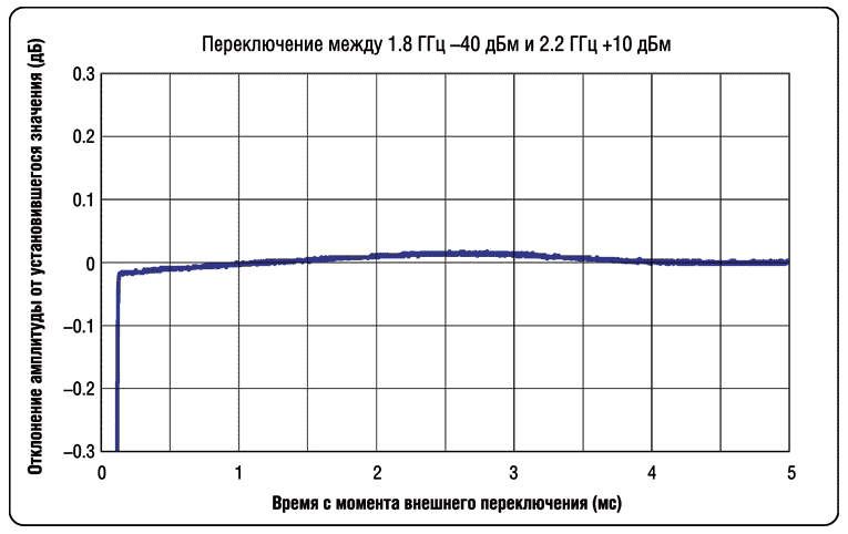

 ilent Technologies - M9381A - Временная диаграмма переключения параметров в режиме списка
Временная диаграмма переключения параметров в режиме списка. ( 2.2 ГГц, автоматическое управление уровнем отключено).
Универсальный режим списка позволяет увеличить скорость переключения и повысить гибкость использования генераторов, предоставляя инженерам возможность изменения более 80 параметров, включая частоту, выходную мощность и модулирующий сигнал при длине списка до 3201 точки.
