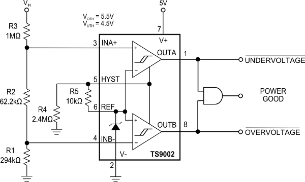

Основные особенности сдвоенного компаратора TS9002:
  • Цена $0.75 при заказе от 1000 компонентов: на $2.10 дешевле MAX923
  • Ток потребления на 16% меньше: 3.2 мкА против 4.1 мкА
  • Начальная точность источника опорного напряжения на 25% лучше: ±0.75% против ±1%
  • Гистерезис настраивается пользователем с помощью внешнего вывода HYST
Touchstone Semiconductor - TS9002

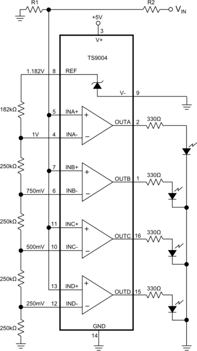

Основные особенности счетверенного компаратора TS9004:
  • Цена $1.15 при заказе от 1000 компонентов: на $0.60 дешевле MAX924
  • Ток потребления на 25% меньше: 4.1 мкА против 5.5 мкА
  • Начальная точность источника опорного напряжения на 50% лучше: ±1% против ±2%
  • Отдельный вывод GND для выходных драйверов
Touchstone Semiconductor - TS9004
