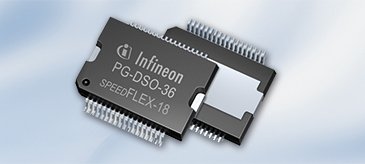

Infineon разработала гибкий 18-канальный ключ нижнего плеча, оптимизированный для управления трансмиссией
Infineon TLE8718SA
Многоканальные ключи Flex нижнего плеча разработаны компанией Infineon специально для управления широким спектром нагрузок в трансмиссии, системах безопасности и промышленных устройствах. Это универсальное семейство поддерживает концепцию полной масштабируемости от двух до восемнадцати каналов на базе передовой технологии. Все многоканальные ключи Flex оснащены надежными встроенными функциями защиты и расширенной диагностики для разнообразных платформ.
Infineon - TLE8718SA
TLE8718SA является новейшим, самым современным дополнением к семейству многоканальных ключей Flex. Этот прибор позволяет управлять различными индуктивными и резистивными нагрузками, такими как инжекторы, клапаны, реле, светодиоды и системы подогрева кислорода.
Высокоскоростной интерфейс Micro Second Channel (MSC) сокращает число необходимых управляющих выводов, тем самым обеспечивая сверхкомпактные размеры и высокую плотность мощности 18-канального прибора.
TLE8718SA обладает передовыми функциями защиты и диагностики и отвечает требованиям силовых цепей. Специальная программа бездефектного автомобильного производства компании Infineon гарантирует неизменно высокое качество продукции.
