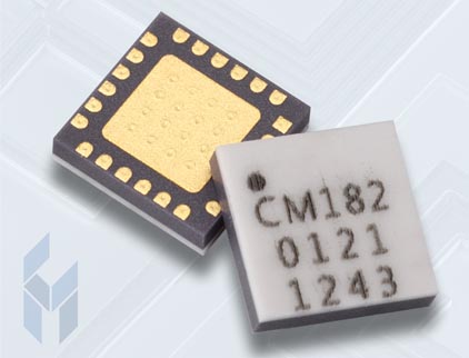

Компания Custom MMIC выпустила на рынок новый пассивный I/Q смеситель диапазона 6-10 ГГц – CMD182C4.
В паре с внешним гибридным УПЧ прибор может использоваться в качестве смесителя или однополосного модулятора с потерями преобразования 5.5 дБ и подавлением зеркального канала/боковой полосы 30 дБ в диапазоне промежуточных частот от 0 до 3.5 ГГц. CMD182C4 отличается очень низким уровнем проникновения сигнала гетеродина в ВЧ тракт (типовое значение –35 дБм) и высокой линейностью (точка децибельной компрессии – +9 дБм).
Custom MMIC - CMD182C4
Новое устройство может быть намного более дешевой и компактной альтернативой гибридным сборкам смесителей с подавлением зеркального канала и однополосным повышающим преобразователям и найдет применение в сетях с топологией точка-точка или точка-мультиточка, в цифровом радио и VSAT терминалах. CMD182C4 герметизируется в не содержащем свинца безвыводном корпусе для поверхностного монтажа размером 4×4 мм.
