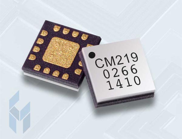

Компания Custom MMIC добавляет в свой каталог стандартных продуктов новый GaN малошумящий усилитель CMD219C4.
Custom MMIC - CMD219C4
Широкополосная монолитная интегральная схема малошумящего усилителя СВЧ диапазона CMD219C4 в полосе рабочих частот от 4 до 8 ГГц обеспечивает усиление 22.5 дБ, коэффициент шума 1.0 дБ и выходную точку децибельной компрессии +17 дБм. Микросхема без необратимых повреждений выдерживает уровни входной радиочастотной мощности до 5 Вт. CMD219C4 выпускаются в безвыводном керамическом корпусе размером 4 × 4 мм.
CMD219C4 идеально подходит для СВЧ-радиосистем и приложений C-диапазона, требующих малых размеров и устойчивости входа к повышенным уровням мощности, таких, как устройства магистральной и многоточечной радиосвязи, военное и космическое оборудование и измерительная аппаратура
