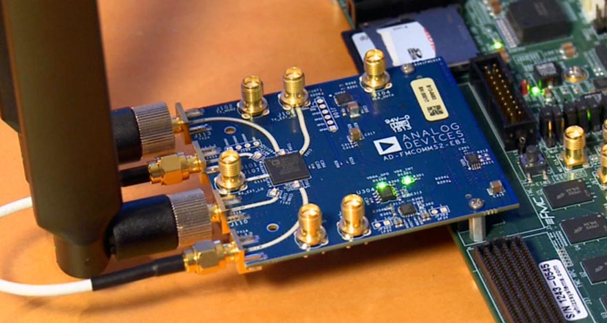

Analog Devices - AD-FMCOMMS2-EBZ-FMC
Плата AD-FMCOMMS2-EBZ-FMC поможет разработчикам быстро создать прототип своей конструкции благодаря поддержке множества коммуникационных протоколов, использующих большинство лицензируемых и нелицензируемых диапазонов частот.

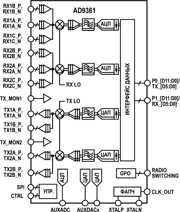

 Упрощенная функциональная схема AD9361
