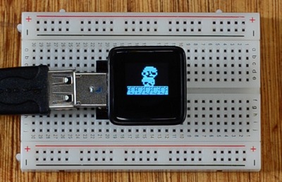

На портале Kickstarter представлен проект супер миниатюрной отладочной платформы Arduino, выполненной в форм-факторе 16-выводного корпуса DIP и имеющей встроенный OLED дисплей с разрешением 64×48 точек. Несмотря на то, что отладочная плата является полностью завершенным решением, она может устанавливаться на макетную плату или непосредственно впаиваться в пачатную плату для расширения функционала и управления внешней периферией.

Вы еще никогда не видели такую миниатюрную Arduino-совместимую отладочную плату, как MicroView. С точки зрения габаритных размеров и конструктивного исполнения это, скорее всего, завершенный модуль, нежели отладочная плата. Благодаря встроенному дисплею вы сможете отображать различные данные и графику без подключения отладочной платы к компьютеру. Разработка приложений сильно упрощается, когда вы видите на дисплее, что происходит при выполнении программы. Полная совместимость со средой разработки Arduino IDE, базовый комплект примеров приложений, кроссплатформенный интерактивный обучающий курс, специальная программная библиотека функций для Arduino позволят в кротчайшие сроки создать полностью рабочее устройство.

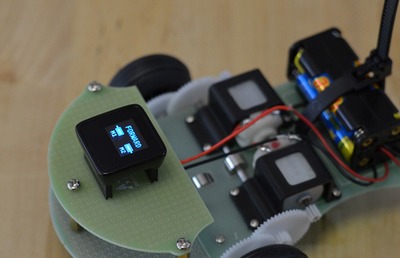

Область применения отладочных модулей достаточно широка, и может включать управление механизмами робота, монитор ресурсов одноплатного компьютера Raspberry Pi, брелоки и носимые гаджеты, различные датчики, автомобильные приборы и пр.
