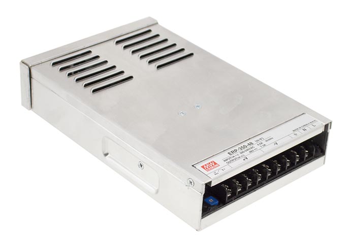

Компания Mean Well начала производство AC-DC источников электропитания серии ERP-350 для светодиодных применений в закрытом исполнении с защитой от дождя и брызг. Конструктивно они выполнены в алюминиевом корпусе с вентиляционными отверстиями, защищающими от прямого попадания дождя, и могут устанавливаться на открытом воздухе под защитным козырьком. Для дополнительной защиты печатная плата частично залита компаундом, что дает возможность использовать преобразователи в условиях повышенной влажности и запыленности. Также это позволило повысить устойчивость к вибрациям до 3 g и улучшить температурный режим внутри корпуса. Еще одной особенностью данных преобразователей является то, что они могут работать с максимальной выходной мощностью 350 Вт в диапазоне температур от -30 до +40 °C (до +60 °C с уменьшением мощности) при естественном охлаждении.
Преобразователи серии ERP-350 найдут применение для декоративного освещения с использованием светодиодных лент и модулей, для питания светодиодных дисплеев, рекламных вывесок и пр.
Mean Well - ERP-350
Краткие технические характеристики:
  • Диапазон входных напряжений: 180…264В АС (до 300 В AC в течение 5 с) 254…370 В DC
  • Высокий КПД: до 90 %
  • Подстройка выходного напряжения: ±10 %
  • Светодиодный индикатор наличия выходного напряжения
  • Рабочий диапазон температур: -30 до +60 °С (хранение -30…+85 °С)
  • Габариты: 220×130×48 мм
