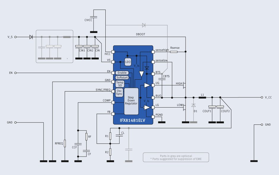

Энергоэффективность становится одним из главных факторов успеха при разработке электрических систем, особенно для систем, рассчитанных на токи до 10 А. Новый синхронный DC/DC понижающий контроллер Infineon IFX81481ELV отвечает требованиям минимальной рассеиваемой мощности, необходимым в таких областях, как автоматизация, управление зданиями, медицинское оборудование или электроприводы. Этот прибор, работающий в диапазоне входных напряжений от 4.75 до 45 В, подходит и для устройств общего назначения, в которых DC/DC и линейные стабилизаторы напряжения объединяются для стабилизации входного/выходного напряжения.
Выходное напряжение на внешнем силовом транзисторе можно снизить вплоть до 1.2 В с допуском ±2%. Очень низкое падение напряжения обусловлено максимальной длительностью рабочего цикла, превышающей 99%. Частоту переключения можно регулировать в диапазоне от 100 до 700 кГц. Кроме того, имеется возможность синхронизации контроллера внешним тактовым сигналом.

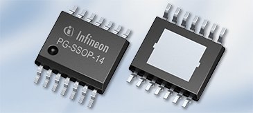

IFX81481ELV выпускается в миниатюрном корпусе SSOP-14 с открытой площадкой для теплоотвода (соответствует требованиям директивы RoHS).

  • Синхронный пошагово понижающий контроллер
  • Управление внешними полевыми транзисторами при токах нагрузки до 10 А
  • Возможность синхронизации частоты переключения от внешнего источника тактового сигнала
  • ШИМ-регулирование
  • Очень низкий ток в выключенном состоянии
  • Внутренняя схема мягкого старта
  • Функции защиты
  • Блокировка при пониженном уровне входного напряжения
