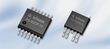

IFX24401 поставляется в корпусе DPAK и в корпусе SSOP14 (DSO8, 14 выводов) с открытой площадкой, обеспечивающей эффективный отвод тепла.

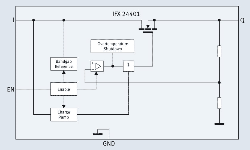

Блок-схема IFX24401
