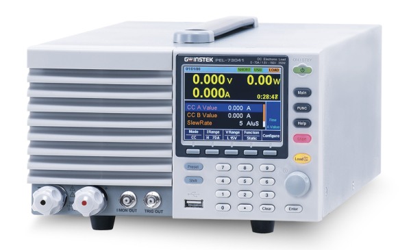

Компания GWInstek представляет новую серию программируемых нагрузок постоянного тока PEL-73000, мощностью до 175/350 и 1050 Вт, и блок расширения мощностью до 2100 Вт. Модельный ряд состоит из 3-моделей нагрузок: PEL-73021 (35 А/ 150 В), PEL-73041 (70 А/ 150 В), PEL-73111 (210 А/ 150 В) и одного блока расширения PEL-73211 (420 А/ 150 В). Нагрузки продолжают серию PEL-72000, но в отличие от предыдущей серии, которая являлась многоканальной - модульной, нагрузки серии PEL-73000 имеют одноканальное - моноблочное исполнение.
GWInstek PEL-73021
Нагрузки серии PEL-73000 могут быть соединены параллельно для увеличения суммарной мощности. Максимально может быть объединено до 5 нагрузок одного типа. Блок расширения PEL-73211 предназначен для параллельно подключения только к нагрузке PEL-73111 для достижения максимальной мощности 9.45 кВт.
Серия PEL-73000 имеет разрешение по току до 0.01 мА и скорость нарастания тока до 10 А/мкс, что идеально подходит для выполнения тестирования импульсных источников питания коммерческих и промышленных компьютеров, а так же систем питания облачных хранилищ (Cloud) и серверов (имитатор суточных пиков). Так же серия PEL-73000 предназначена для испытаний, настроек и регулировок лабораторных источников питания, источников тока и напряжения и других радиотехнических устройств.
Электронная нагрузка обеспечивает испытание в различных статических и динамических режимах работы (контроль напряжения, тока, имитация нагрузочного сопротивления), а также программирование до 256 наборов различных последовательностей
  • Семь рабочих режимов: CC/постоянного тока, CV/постоянного напряжения, CR/постоянного сопротивления, CP/постоянной мощности, CC+CV, CR+CV, CP+CV.
  • Режимы постоянного тока и постоянного сопротивления могут функционировать в статическом или динамическом режимах
  • Независимый и параллельный режим работы
  • Параллельное объединения до 5 нагрузок
  • Точное моделирование нагрузки с помощью последовательностей
  • Режим защиты от перегрева (OHP), перегрузки по току (ОСР), по напряжению (OVP), по мощности (OPP), от пониженного напряжения (UVP), от переполюсовки (REV)
  • ”Плавный” старт
  • Удаленное подключение с компенсацией большой длины кабеля
  • Встроенный измеритель
  • Поддержка крепления в стойке
  • Цветной ЖК дисплей
  • Поддержка флэш-накопителя USB
