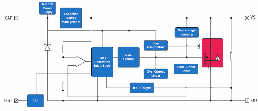

Компания Infineon расширила своё успешное семейство PROFET, включив в него специализированную ИС BTS6110-1SJA для мотоциклов. BTS6110-1SJA — это интеллектуальный одноканальный ключ верхнего плеча, предназначенный для управления индикаторными лампами в жёстких условиях эксплуатации мотоцикла. ИС отвечает автомобильным стандартам и имеет защиту от короткого замыкания, позволяющую продлить срок службы системы.
Infineon BTS6110-1SJA
Автономная генерация частоты в BTS6110-1SJA обеспечивает стабильную частоту мигания сигнала поворота. Функция интеллектуального обнаружения отказа лампы при выходе из строя одного из указателей поворота удваивает частоту мигания. Этот прибор не требует заземления, что важно для использования в мотоциклах. Очень низкий ток потребления позволяет разработчикам максимально повысить эффективность системы в целом и использовать небольшие внешние конденсаторы. Прибор имеет защиту от сброса нагрузки 65 В, что позволяет обойтись без внешних компонентов и обеспечить надёжный запуск двигателя с помощью ножного стартера.

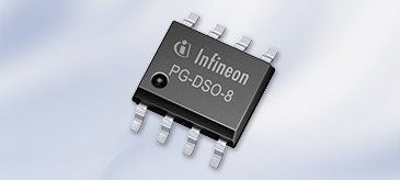

Благодаря компактному корпусу (PG-DSO8) прибор легко помещается в руле мотоцикла.
Особенности
  • Автономная генерация частоты
  • Защита от сброса нагрузки 65 В
  • Миниатюрный корпус PG-DSO-8
  • Пониженное потребление тока
  • Прибор не требует заземления
  • Возможность реализации дождевого режима (rain function)
  • Стабильная частота мигания и обнаружение отказа лампы
  • Защита от короткого замыкания и от перегрева
  • Соответствие требованиям директив RoHS и ELV. Подходит для нагрузок от 2×10 Вт до 2×10 + 2 Вт
