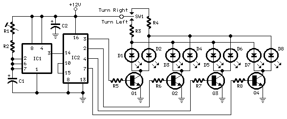

Принципиальная схема:
Sequential Turn Lights Driver
Перечень элементов:
R1
Керметный или угольный подстроечный резистор 500 кОм ½ Вт
R2
Резистор 4.7 кОм ¼ Вт
R3, R4
Резисторы 1 кОм ¼ Вт
R5, R6, R7, R8
Резисторы 10 кОм ¼ Вт
C1
Электролитический или лавсановый конденсатор 1 мкФ 63 В
C2
Электролитический конденсатор 220 мкФ 25 В
D1-D8
Ультраяркие желтые светодиоды
Q1, Q2, Q3, Q4
NPN транзисторы BC337 45 В, 800 мА
IC1
Микросхема КМОП таямера 7555,  TS555CN или TLC555CP
IC2
Десятичный счетчик с дешифроатором 4017
SW1
Выключатель указателя поворота
Battery
Аккумуляторная батарея 12 В
Комментарии:
Разработанное устройство управляет четырьмя светодиодами, последовательно включая их слева направо, или справа налево. Используется микросхема КМОП таймера 7555 (IC1), включенная по схеме автоколебательного мультивибратора. Импульсы мультивибратора поступают на вход микросхемы десятичного счетчика IC2. За счет соединения выводов 10 и 15, микросхема сконфигурирована как счетчик по модулю 4. При соответствующем соединении выводов можно установить любой иной коэффициент пересчета в диапазоне 2…10. Естественно, при этом необходимо добавить или удалить из схемы соответствующие светодиоды, транзисторы и их базовые резисторы.
Подстроечный резистор R1 используется для установки скорости переключения светодиодов. Переключатель SW1 – это тот, который уже есть на вашем мотоцикле. У него три положения: среднее, включено влево, включено вправо. Светодиоды D1, D3, D5 и D7 включаются при повороте налево, а D2, D4, D6 и D8 – направо.

  • как сделать для авто? хочу такую систему сделать в газ 21. но не пойму как сделать так чтобы все левые были в левой фаре, все правые в правом. как показано на схеме D1 и D2 подключаются к R3 и R4 одними выходами и другой выход приход на один транзистор Q1. если D1 в одной фаре, D2 в другой то тянуть кабели с них до Q1? или как? подскажите пожалуйста кто знает как можно сделать. Заранее спасибо!
