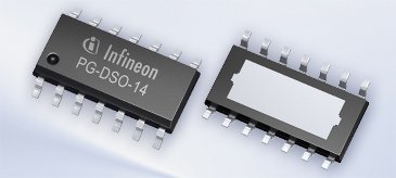

Новый четырёхканальный прибор высокоомного класса — BTS5200-4EKA — недавно пополнил семейство PROFET™+ компании Infineon. BTS5200-4EKA поставляется в корпусе PG-DSO-14. Как и все приборы семейства PROFET™ +, он поддерживает уникальные функции диагностики и защиты. Продукция PROFET™ + предназначена для управления лампами накаливания и светодиодами в жёстких условиях эксплуатации автомобильной электроники, например в автомобилях с 12-В питанием.

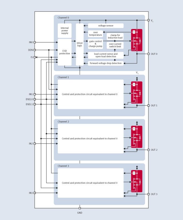

Блок-схема BTS5200-4EKA

  • n-канальный силовой MOSFET со схемой подкачки заряда
  • Ограничение по току в зависимости от напряжения
  • Защита от перегрева с автоматическим перезапуском
  • Защита от перенапряжения (включая сброс нагрузки): 42 В
  • Чрезвычайно высокая устойчивость к повторяющимся коротким замыканиям
  • Высокоточный пропорциональный датчик тока нагрузки для диагностической обратной связи в случае очень малой нагрузки (светодиоды)
  • Частота ШИМ-управления до 200 Гц
  • Очень низкий ток в дежурном режиме (< 0.5 мкА)
  • Низкий ток утечки в выключенном состоянии
  • Повышенная устойчивость к наведённым помехам непрерывного характера (DPI)
  • Соответствие требованиям директив RoHS и ELV
Применение
  • 12-В заземлённые нагрузки верхнего плеча, например 5-Вт лампы, светодиоды и драйверы реле
  • Сертифицирован для работы в автомобилях, например в устройствах освещения, модулях управления кузовной электроникой, системах обогрева, блоках распределения энергии/мощности
  • Различные промышленные устройства, например промышленная автоматика, подъёмные системы и бытовая техника
