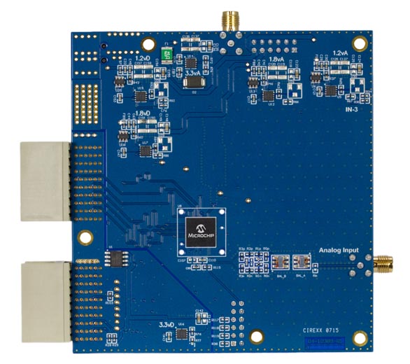

MCP37DX0-200 и MCP372X0-200 поддерживаются отладочной платой MCP37XX0-200 (#ADM00652, $450) и высокоскоростной платой захвата MCP37XXX (#ADM00506, $599).
Отладочная плата MCP37XX0-200
Отладочная плата MCP37XX0-200.
