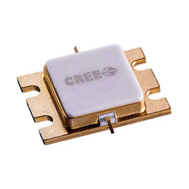

Cree представила два лучших в отрасли GaN HEMT устройства (HEMT – high-electron-mobility transistor – транзистор с высокой подвижностью электронов), которые решат целый ряд старых проблем радиолокационных систем, использующих традиционные усилители на лампах бегущей волны (ЛБВ). Работающим при напряжении 50 В арсенид галлиевым твердотельным усилителям не нужны высоковольтные источники питания, необходимые в системах с ЛБВ и являющиеся источником частых отказов. Кроме того, такие твердотельные системы почти моментально готовы к работе, поскольку не требуют разогрева, имеют бóльшую дальность обнаружения и повышенную достоверность распознавания целей.
Cree - CGHV59350,  CGHV31500F
Нацелившись с самого начала на реализацию этих преимуществ, Cree смогла разработать два новых радиочастотных GaN транзистора с наивысшей мощностью и наилучшим КПД при небольших размерах корпуса. Первое устройство – 350-ватный полностью согласованный GaN HEMT C-диапазона, превосходит по мощности все приборы аналогичного класса, предлагаемые сегодня на рынке. Второй прибор – GaN HEMT, отдающий мощность 500 Вт в нагрузку 50 Ом, является самым мощным полностью согласованным транзистором S-диапазона среди приборов в корпусах такого же размера.
«Новые продукты C- и S-диапазонов компании Cree побили рекорды мощности и КПД для GaN силовых приборов в миниатюрных 50-омных корпусах. Эти энергоэффективные транзисторы позволяют создавать экономичные многокиловаттные усилители мощности, необходимые для военных радаров, а также для радаров контроля погоды и воздушного трафика, – сказал Том Деккер (Tom Dekker), директор по продажам и маркетингу подразделения радиочастотных продуктов компании Cree. – По такому показателю качества, как отношение выходной радиочастотной мощности к площади 50-омного корпуса, 350-ваттное устройство C-диапазона превосходит ближайшие коммерческие транзисторы конкурентов приблизительно в 3.5 раза. Использование такого же критерия качества применительно к 500-ваттным приборам S-диапазона показывает, что эти транзисторы компании Cree обошли все аналогичные коммерческие продукты более чем на 45 процентов».
При типичной импульсной мощности в режиме насыщения более 400 Вт, транзистор CGHV59350 найдет применение в системах наземных военных и доплеровских метеорологических радиолокаторов. Полностью согласованный 50-омный GaN HEMT, выпускаемый в стандартном корпусе размером 17.8 × 22.9 мм, работает в диапазоне частот от 5.2 до 5.9 ГГц и имеет типовой КПД стока 60%.
Основной областью применения прибора CGHV31500F, отдающего в режиме насыщения импульсную мощность 700 Вт, будут радарные системы управления воздушным движением. Полностью согласованный 50-омный GaN HEMT, предназначенный для диапазона частот от 2.7 до 3.1 ГГц, имеет усиление по мощности 12 дБ и выпускается в стандартном для отрасли металлокерамическом корпусе размером 17.8 × 22.9 мм.
