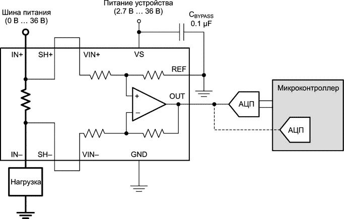

Упрощенная схема INA250
Упрощенная схема INA250.

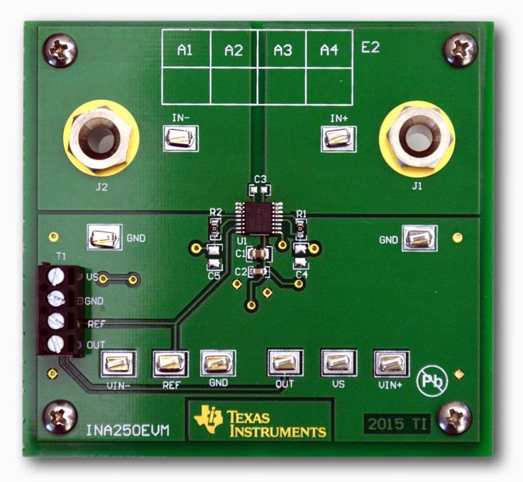

Демонстрационный модуль INA250EVM позволит разработчикам легко и быстро оценить точность INA250. Модуль можно купить непосредственно у компании TI или ее авторизованных дистрибьюторов за $49. С сайта TI можно загрузить модели TINA-TI и TINA-TI Spice для INA250.
Демонстрационный модуль INA250EVM.
