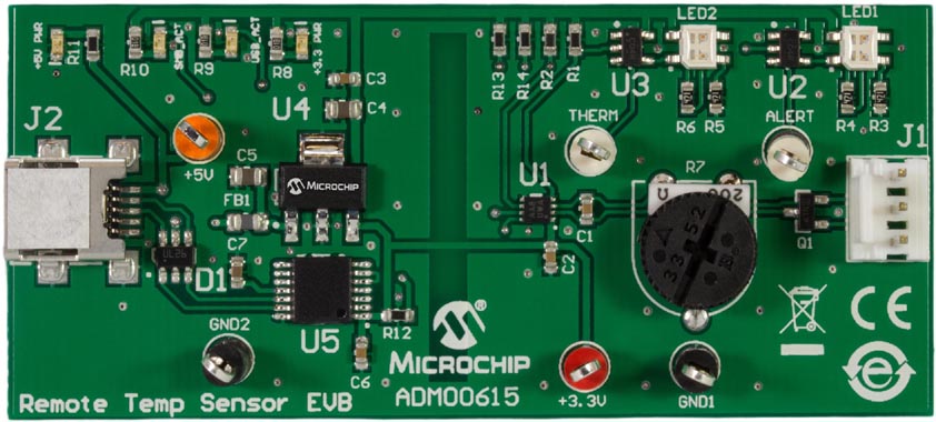

Microchip предлагает также оценочную плату для MCP9902 (код для заказа ADM00615), позволяющую быстро приступить к разработке измерителя температуры на микросхеме MCP9902. Плату можно приобрести за $35.00 в онлайн магазине microchipDIRECT и у любых авторизованных дистрибьюторов компании.
Оценочная плата ADM00615 выносного измерителя температуры на основе MCP9902
на основе MCP9902.
