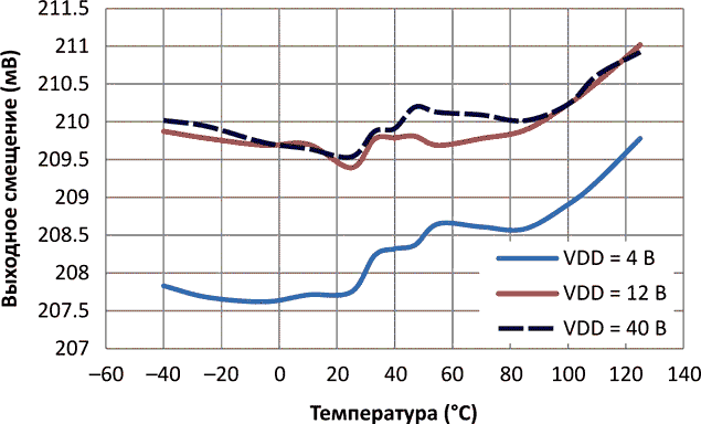

Зависимость напряжения смещения от температуры
Зависимость напряжения смещения от температуры.

  • Равное всего 205 мВ приведенное к выходу напряжение смещения позволяет использовать токоизмерительные резисторы меньших размеров, снизить потери энергии и повысить точность во всем диапазоне входных напряжений;
