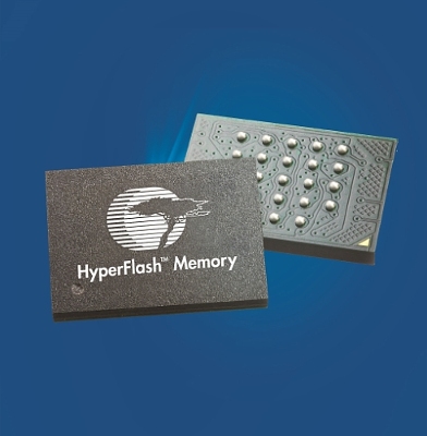

Компания Cypress Semiconductor расширила линейку HyperFlash компонентов памяти NOR новой микросхемой объемом 256 Мбит. Устройство S26KL256S с напряжением питания 3.0 В стало последним дополнением к первому в отрасли семейству приборов флэш-памяти, поддерживающих широкополосный интерфейс HyperFlash с небольшим числом линий. Микросхема идеально подходит для таких высокоэффективных приложений, как приборные панели автомобилей, средства промы шленной автоматизации, системы связи и медицинское оборудование, где для минимизации времени загрузки требуется высочайшая скорость считывания, а для снижения площади и ценыпечатной платы необходим интерфейс с минимальным числом линий.
Cypress - S26KL256S
Работающие на частотах до 166 МГц устройства HyperFlash могут достигать двойной скорости передачи данных (DDR), при этом максимальная скорость считывания из микросхем с напряжением питания 1.8 В может составлять 333 МБ/c, и 200 МБ/c для микросхем с питанием от 3.0 В. Приборы HyperFlash объемом 256 Мбит, выпускаются в миниатюрных корпусах площадью 48-мм2 с 24 шариковыми выводами и обеспечивают высоконадежную работу в расширенном диапазоне температур от –40 °C до +125 °C. В семействе микросхем памяти HyperFlash имеются приборы с напряжением питания 3.0 В и 1.8 В емкостью 128 Мбит, 256 Мбит и 512 Мбит. Устройства обеспечивают простой переход от памяти с интерфейсами Quad SPI и Dual Quad SPI к компонентам на основе интерфейса HyperFlash, позволяя при работе с совместимыми контроллерами масштабировать системные приложения в соответствии с различными уровнями характеристик флэш-памяти. Это дает OEM-производителям возможность предлагать своим клиентам различные модели продуктов с единой конструкцией.
Впервые представленный в 2014 году, интерфейс HyperBus поддерживается все увеличивающимся числом поставщиков микросхем, принимающих HyperBus в качестве стандарта для следующих поколений своих устройств. Публично анонсирована поддержка интерфейса HyperBus такими процессорами, как автомобильные микроконтроллеры Freescale MAC57D5xx, микроконтроллеры общего назначения Cypress FM4 S6E2DH и автомобильные приборы Cypress Traveo S6J324C и S6J326C. Cypress работает в тесном сотрудничестве с многими производителями процессоров, ведущими разработку большого количества платформ для поддержки нового интерфейса.
Интерфейс HyperBus
Разработанный компанией Cypress эффективный 12-проводный интерфейс HyperBus использует 8 линий для мультиплексированной шины адреса/данных, 2 линии для дифференциальной передачи тактового сигнала и по одной для выбора кристалла и строба чтения. Такое сокращение линий интерфейса снижает полную стоимость системы. Основанные на этом интерфейсе устройства памяти позволяют создавать системы с меньшим временем отклика и более удобные для пользователя. HyperBus предназначен для широкого диапазона высокоэффективных приложений, таких как приборные панели автомобилей, информационно-развлекательные и навигационные системы, портативные дисплеи, цифровые камеры, проекторы, устройства промышленной автоматизации, системы связи, медицинское оборудование и бытовые приборы.
Доступность
В настоящее время Cypress предлагает единичные образцы микросхем S26KL256S объемом 256 Мбит, а серийное производство начнется в конце третьего квартала 2015 года. Микросхемы будут выпускаться в корпусах BGA 6 × 8 мм в вариантах с напряжением питания 3.0 В и 1.8 В. Пока выпускаются микросхемы, рассчитанные на диапазон рабочих температур от –40 °C до +105 °С, но позже Cypress предложит версии для расширенного диапазона –40 °C … +125 °С. Компания начала также предоставлять для апробирования образцы микросхем памяти объемом 512 Мбит и 128 Мбит с напряжениями питания 3.0 В и 1.8 В.
