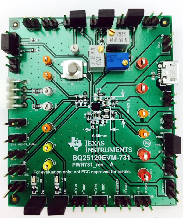

Для демонстрации основных функций микросхемы компания предлагает оценочный модуль BQ25120EVM-731.
Оценочный модуль BQ25120EVM-731
Оценочный модуль BQ25120EVM-731.
