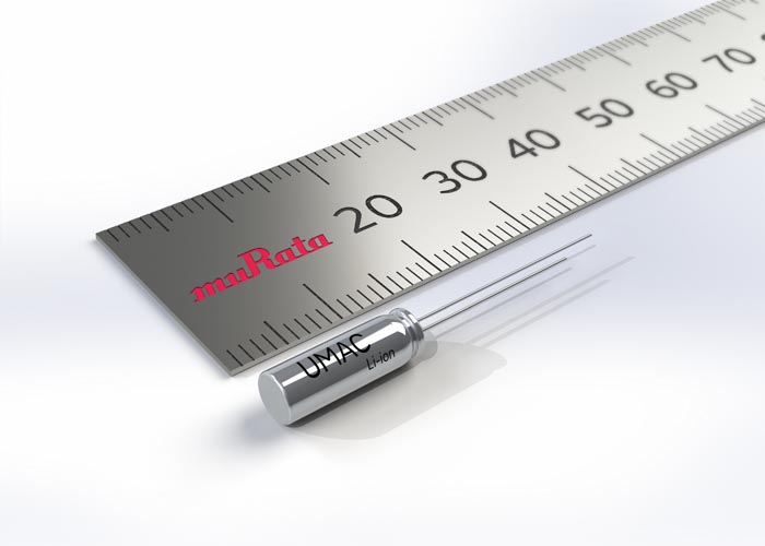

На выставке CES 2016 Murata представила одну из своих последних разработок – миниатюрное энергетическое устройство высокой емкости серии UMAC в цилиндрическом корпусе. Термин «энергетическое устройство» Murata использует в отношении элементов накопления энергии, не являющихся конденсаторами.

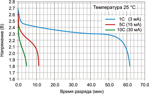

Характеристики разряда постоянным током.

  1. Высокая скорость заряда/разряда:
    Максимальный ток заряда/разряда 10C (30 мА).

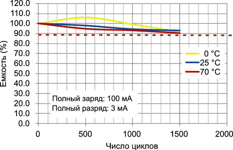

  3. Увеличенный ресурс циклов перезаряда:
    После 1000 циклов заряда/разряда устройство сохраняет не менее 90% емкости.
 Murata - UMAC040130A003TA01
Зависимость емкости от числа циклов заряда/разряда.
