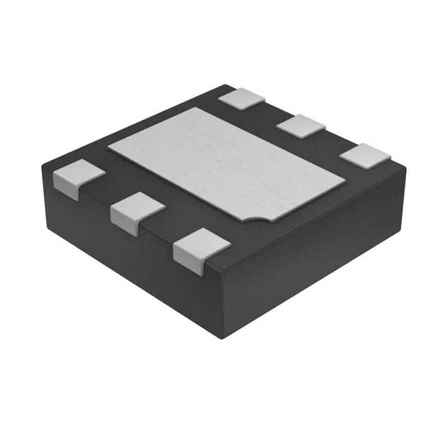

Компания Diodes представила новый массив супрессоров D5V0F3B6LP20, предназначенный для линий данных и питания интерфейса USB, и являющийся одним из самых надежных защитных устройств в своем классе приборов. Супрессоры рассчитаны на использование в потребительских и мобильных приложениях с интерфейсом USB, и, прежде всего, в тех, где реализован новый протокол USB PD (Power Delivery), поддерживающий быструю зарядку и повышенный расход мощности подключаемых устройств.
Diodes - D5V0F3B6LP20
В устройстве D5V0F3B6LP20 интегрированы три двунаправленных канала ввода/вывода и один канал VBUS, обеспечивающий защиту VBUS от генерируемых грозовыми разрядами импульсных помех мощностью до 3.2 кВт с пиковыми импульсными токами до 80 А. Низкая входная емкость линий ввода/вывода, не превышающая 0.4 пФ, обеспечивает совместимость с высокоскоростными портами данных USB 2.0 OTG, а также поддержку скоростей обмена USB 3.x.
При максимальных токах утечки по линиям данных и VBUS всего 50 нА, D5V0F3B6LP20 не только продлит срок службы батарей в обычных устройствах, но и станет незаменимым компонентом в приложениях с особо строгими требованиями к величинам утечек, например, в медицинском оборудовании. Помимо более высокого по сравнению с конкурирующими изделиями уровня надежности защиты, новые супрессоры, благодаря миниатюрным корпусам DFN2020, обеспечивают значительную экономию площади печатной платы.
