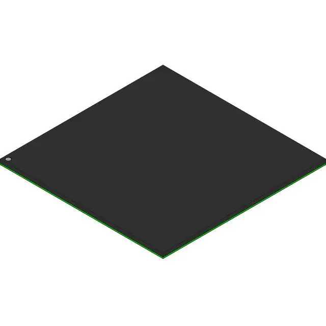

Линеаризатор выпускается в корпусе SAWN QFN площадью 11 × 11 мм и рассчитан на работу в диапазоне температур от –40 °C до 100 °C. Доступны оценочные комплекты SC2200-EVK 900, SC2200-EVK 1900, SC2200-EVK 2400. Цены предоставляются по запросу.
