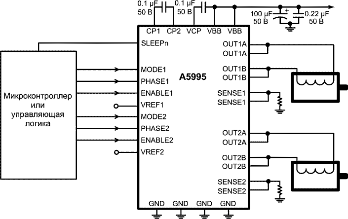

Типовая схема включения A5995
Типовая схема включения A5995.
